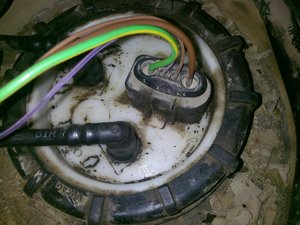

    Подскажите некорректно работает датчик уровня топлива .открутил крышку большую в багажнике но там два шланга в крышку входят сверху не дают вытащить датчик .как их снять ? Или надо дальше обшивку разбирать что бы вместе с ними выташить ?

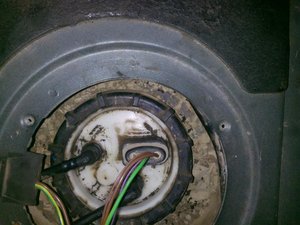

    За месяц не одного ответа может фотки помогут ? Как снять шланги на фото ?

    На 98-00 модельных годах эти шланги затягиваются хомутами, у тебя 04 модельного года - конструкция другая.
    Сам я не разу с таким креплением шлангов не сталкивался, но могу предположить, что снимаются отщелкиванием, либо их надо повернуть чуть-чуть и потянуть вверх. Надо чтобы человек по ЭЛЬЗЕ посмотрел как правильно снимать, к сожалению я эльзу еще не установил на комп.

    не каждом шланге есть что то типа кольца ннужно нажать

    [​IMG] нажимать по направлению стрелки

    На что нажимать?

    в низу шлага есть что -то типа кольца,немного эллипсом вот на выступающую часть и нажимать как бы топить ее в шланге

    точно перед стрелкой.

    руками плохо нажимать, я нажимал утконосами

    все получилось всем спасибо .
