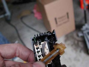

    Скакание стрелки и её уход на ноль - признак выхода ползунка за пределы шкалы реостата или потери массы на поводке поплавка. Надо смотреть ограничитель хода поплавка - чтобы в крайнем положении ползунок не выскакивал никак за границу шкалы реостата. Массу на поводок передают пружинным кольцом (с усиками) на оси поплавка - усики надо аккуратно подогнуть для лучшего контакта. Некоторые припаивают тоненький проводок без изоляции для передачи массы на поводок

    А как это он уходит за край, пределы шкалы.... там его рукой то за эти предеты не перикинешь, а только поплавок погнёшь, а уж бензин его то точно не перекинет!!!
