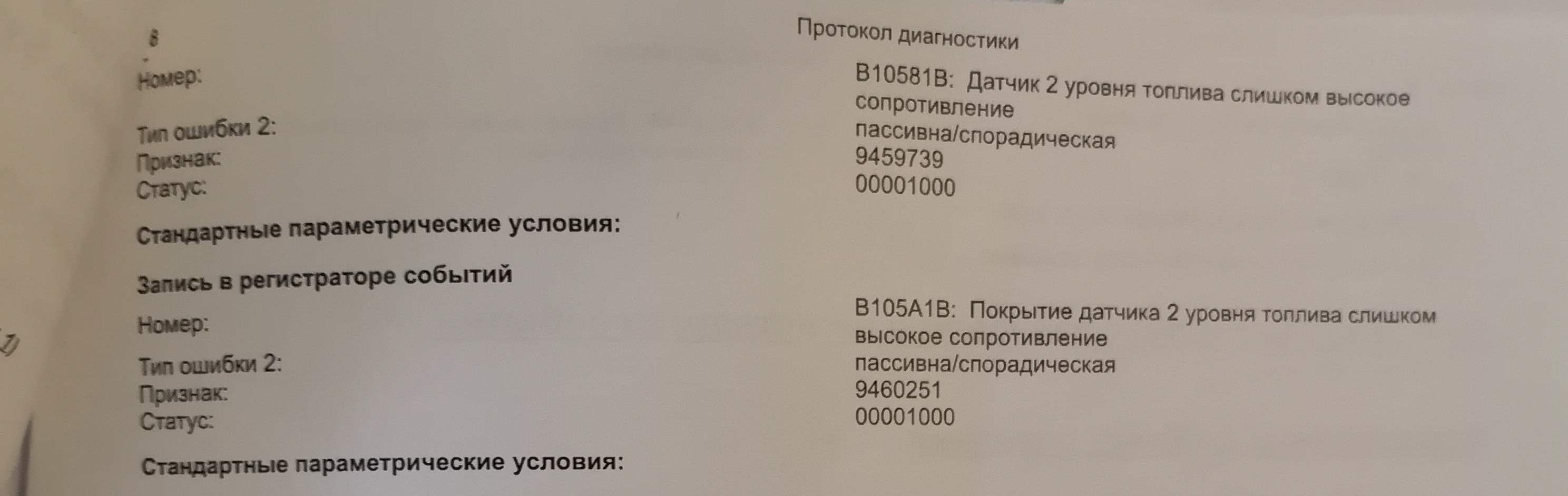

    Добрый день! Подскажите плиз оригинальный номер датчика 2 уровня топлива - похоже пора менять... Ошибки B10581B и B105A1B
    Проблема та же - до половины бака все стабильно - потом то пусто, то при старте пусто и потом плааавно ползет вверх до актуального уровня, но бывает и срабатывает таки у него "совесть" - показывает стабильно до 1/4, такое, правда, случается редко(
    И, если не затруднит, процедуру его замены - как? Ну или ткните где посмотреть. Знаю, что их там два - к одному доступ вроде как из багажника, ко второму под задним сиденьем - вопрос в том, где стоит датчик 2?
    Спасибо
    VIN: WAUZZZ4G0CN041788

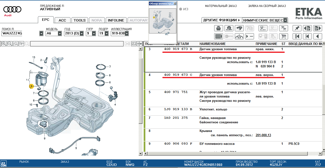

    Если принципиально хочешь менять, то номер датчика 4G0919673C
    quattrosens и Igor_SC нравится это.
  12. Акела
    Акела ★ ★ ★
    18 окт 2012
    20.000
    «Волга»
    Добавлю, что датчик топлива у 3.0 TDI Q не один.
    Есть еще и второй (4G0919673B), он в корпусе топл.насоса
  13. _Oleg_
    _Oleg_ Завсегдатай
    11 авг 2015
    606
    A6C7 3.0tdi 2012г.
    Чуть подправлю тебя.
    С точки зрения комп.диагностики - датчик о котором я писал - второй, тот который указал ты - является первым.)
    Chunakovv нравится это.
