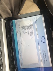

    Всем привет, подскажите в чем может быть проблема ? A8 d4 4.2 cdra
    При запуске высвечивается ошибка «неисправность топливной системы» не показывает количество топлива в баке. Просто 0 бензина, но стоит только резко повернуть вправо, начинает показывать количества бензина до перезапуска. И так каждый раз. Васей диагностом пишет про 3 датчик топлива. Разбирали бак, со стороны водителя пустой, но при включении зажигания, чуть чуть накачивает в эту половину.
