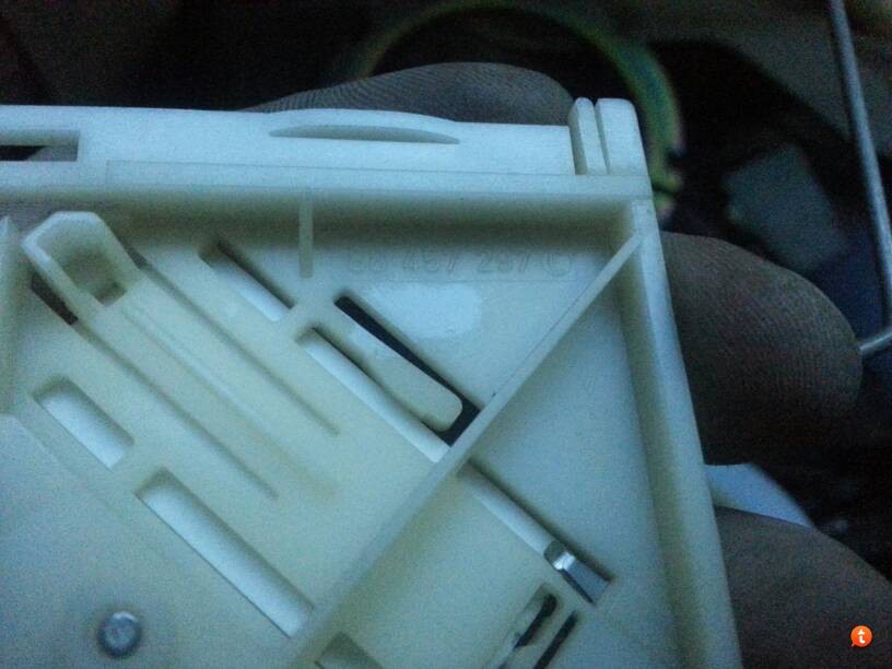

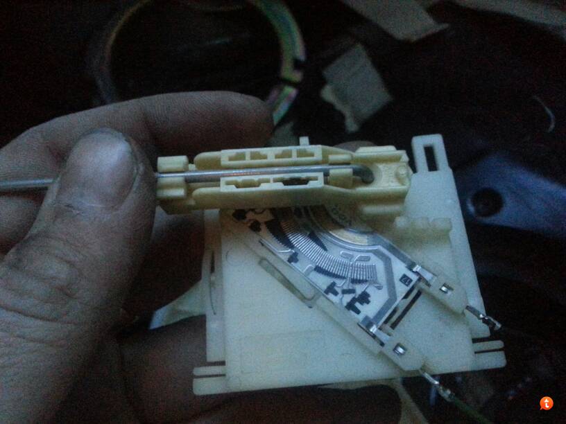

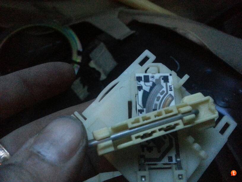

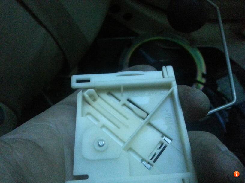

  20. GK444
    GK444 Новичок
    20 мар 2014
    39
    А4/B6 1,8 TQ 03г.
    Кто нить подскажет номер датчика уровня топлива, только ее всей целиковой херовины, а именно того, что изображено на фото) напомню, у меня авант 2003г
    Кто то писал, что от 800 р стоит...на экзисте нашел, вроде но это походу вся в сборе фиговина, она 4400 стоит, чет дороговато. ..
