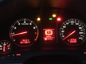

    Здравствуйте. Взял машину у друга. Езжу уже год. С самого начала периодически при торможении вылетали ошибки ABS, ESP зимой неуправляемую машину при торможении занесло и врезалась в припаркованную. АБС не работает. Сейчас же лампочки загораются с самого старта. Горит значек на чентральной панели
    (!) тормоза. В одном сервисе сказали блок АБС под замену. Я уже нашел б/у в другом сервисе с установкой, приехал. ребята сделали диагностику и выяснилось, что датчик угла поворота рулевого колеса неисправен. И сказали, что нужно потом перекодировать блок АБС.. Кто помочь может? Я в 3 местах был и везде диагностика разное показывает. Машина, правда, А4 Б6 2004 года

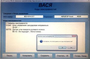

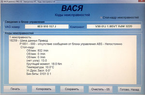

    Ну вот, что показала диагностика. Электрик говорит, что нужно кодировать блок АБС . По какой-то причине кодировка самоликвидировалась. Один сервис сказал, нужно менять блок АБС. Другой сказал - датчик угла поворота. Привез датчик в сборе. Ошибки все остались и перестал работать клаксон. Поменяли назад. К официалам по понятным причинам ехать не хочу.
  8. Александре
    Александре Новичок
    30 мар 2010
    25
    Вот, что сообщает программа:

    Возможно, что и блок и датчик мертвые..

    Знак тормоза погасили. А стало как раньше. Заводишь, едешь - нормально. А как тормозишь для остановки, то ESP и ABC загораются.
