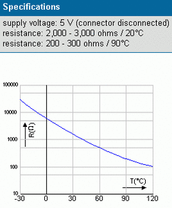

    На новый год задарили нормальный цифровой мультиметр :). Первое что сделал, проверил Датчик ТОЖ, который на мозги. Оказалось при
    50 -300 ом, при 70 -214
    Судя по таблице "http://www.audi-club.ru/forum/attachment.php?attachmentid=18795" это не есть правильно...
    Вопрос: чисто технически может этот датчик "врать" или когда он сдыхает то просто все время одно и то же сопротивление?
    Есть альтернативные методы проверки ТОЖ помимо датчика на приборке?

    Альтернатива-сканер, он в градусах покажет.Неисправность датчика не только в обрыве или замыкании, но и в выходе из диапазона, что код неисправности чаще не выдает, но создает много проблем.

    Провода от датчика отсоединял? :shock:
