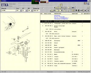

    А у кого ЕТКА под рукой? Подскажите,пожалуйста, номер датчика.

    На сотке так:
