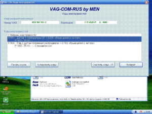

    Вот как то так
      118,1 КБ
      603
  10. Vas_Vas
    Vas_Vas Живу я здесь
    9 авг 2007
    1.710
    BMW F15
    :nod::nod::nod:
