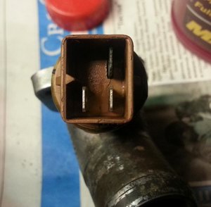

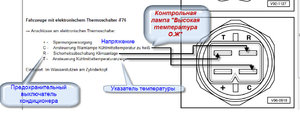

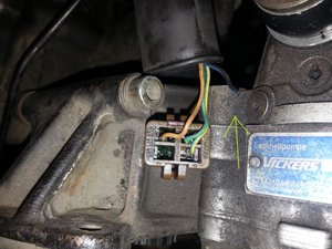

    Всех приветствую ! Подскажи пожалуйста кто сталкивался с данной проблемой. На датчик температуры двигателя приходят 4 провода, один оторван, не могу понять куда он должен втыкавшийся. по книги посмотрел так там в обще все не на тех местах как у меня на фото. у кого все с этим работает нормально покажите фото или опишите какой куда вставляется. фото того как у меня подключено прилагаю. самое интересное что на самом датчике три входа. в общем у кого какие идеи пишите. По электрической схеме понял что провода по позициям 1,2,3,4 перепутаны. спс за ответы.

    По ETKA вот так получается:

    это понятно что разъем четырех а датчик трех )) а как подключать ?
    Вот же на фото разъем коричневый он четырех и провода четыре, один оторванный куда его лепить если по электро схеме всего три на датчик приходят ?

    4-ый провод не используется(подключать не куда не нужно,а был он для питания ДТОЖ 4-х контактного),т.к ДТОЖ 3х контактный
