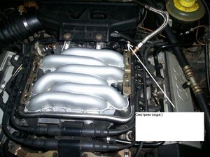

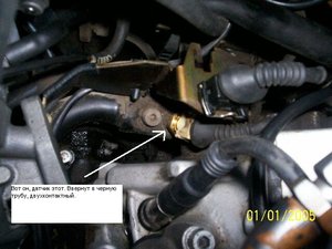

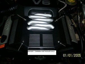

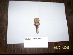

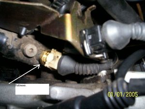

    Извини, вчера вечером были проблемы с Интернетом, поэтому фотки только сегодня выкладываю. Датчик китайский не покупай - деньги на ветер. Сам купил себе Бож. Разница в цене между ним и китайским - 300 рублей.
