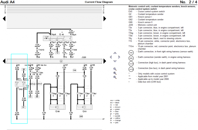

    Audi A4 8B/B5 2000 MY, двигатель ARJ V6 2.4.
    По VAG-COM'у периодически то ошибка по датчику G62 сигнал слишком низкий, то наоборот "на холодную" показывал что мотор горячий, мотор смог завести только с 20-ой или 30-ой попытки (счёт потерял). Пока не прогрелся на холостом, ясен пень глох, либо его "колбасило" стоило только слегка поднять обороты.
    В чём проблема? В моторном отсеке у A4 с V6 очень тесно, в районе дроссельной заслонки в частности, не сняв её очень тяжело добраться до датчика ОЖ. Поначалу хотел просто фишку "перещёлкнуть", ранее тёк антифриз из под этого датчика. Пока провода "шурудил" заметил что сигнал появился (поначалу показывал "too low"), думаю что проводка накрылась в месте перегиба – датчик четырёхконтактный, какие контакты за что отвечают?
    Далее, т.к. на холодном моторе стал показывать то, что мотор горячий, значит ещё и датчик G62 "погнал" или это может быть и из-за проводки?
    P.S. Забыл добавить – когда мотор прогрелся (по стрелке начиная от +80°C, а затем и до +90°C), датчик на мозги (по VAG-COM'у) стал показывать сумасшедшую температуру – +120°C, затем +140°C, затем +100°C и достаточно беспорядочно её менять... Датчик "стопроцентно" глючит или как?

    michфуд спасибо. А насколько часто "гонит" сам датчик? Чаще чем проблемы с проводкой? Провода дербанить не охота лишний раз... Причём показания плавали и тогда когда я сидел в салоне с буком.

    В итоге взял датчик температуры с условием возможного возврата. Буду менять (т.к. ИМХО проще так глянуть, чем начать проводку кромсать).
    P.S. Датчик нашёл фирмы Vemo. Маркировки как таковой нет... вроде как всё-таки дубликат родного... кроме "VEMO T". Что за "зверь"...
  16. Bakhyt
    Bakhyt Завсегдатай
    9 мар 2008
    616
    Audi A6 2.8Q SG
    В итоге всё работает и заводится нормально. Всё-таки трабла была в датчике (к счастью, т.к. проводку дербанить ну очень сильно не хотелось).
