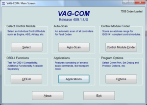

    Вот скрин из моего vag com, куда там дальше кликать чтобы проделать тест исполнителей?

  10. _fox

    где можно скачать полностью функциональный vag com? те что находил в инете половина кнопок не работает

    какая самая последняя версия? у меня на диске шла 409.1

    Пробывал все, до сих пор не получается, вот такая ошибка появляется.
    Можно как-то обновить программу? У меня нельзя выбрать a4 b7, последнее что есть a4 b6. [​IMG]

    На сколько я знаю то vag-com 409.1 на B7 не подходит (только до B6), надо брать Vag-Com 11.11.3
