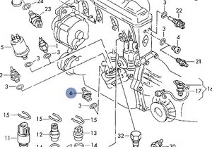

    Машина в профиле. По комплектации с доп.приборами. Среди них температура масла не кажет - до 90 градусов прогретая едва отклоняется. Где находится сей датчик? сложная ли замена? чего стоит?

    Под номером 6

    прошу прощения. Конечно имел ввиду, что при прогреве ОЖ до 90 градусов температура масла не меняется. Датчик отнозначно не рабочий, потому как и зимой и летом стрелка отклонялась на одинаково - почти не отклонялась.
    Температура масла все ж думаю должна быть больше чем 60, даже если по прибору судить - 60 - это минимум показание, 170 - максимум, середина где то 120
    за схемку спасибо, будем менять

    Проводок от датчика замкни на массу - если прибор зашкалит, то датчик менять, а если прибор ничего не покажет - то показометр или проводка неисправны.
