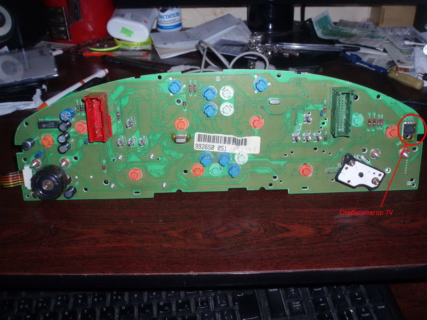

    не знаю, если на твоей авто стабилизатор напряжения,
    но на бочке в этом виноват он
    возможно тут похожая тема и твоя приборка:

    Не, такого стабилизатора на А6 приборках уже нет, но умельцы впаивают

    а это разве не он слева от красного разъёма?
