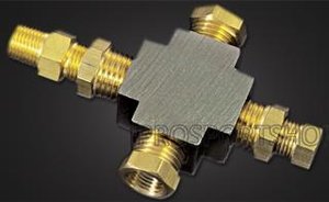

    Наверное моё незнание :) И не подумал о тройнике :) Он специализированный(в ЛВ тогда туго будет достать) или же в каком сантехническом/гидравлическом магазине искать? Может фота где есть?
    Спасибо большое!

    что то типа такого...
    в тюнинг-магазине/салоне должен быть
