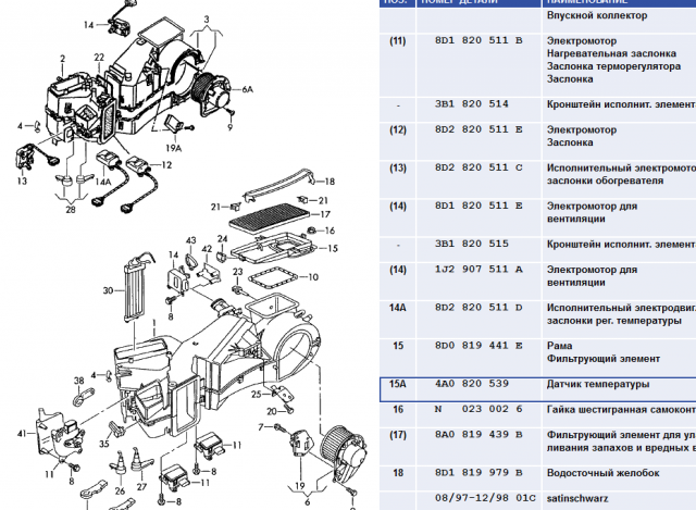

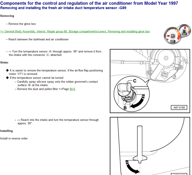

    Подскажите пожалуйста где находится данный датчик на моем авто. Влияет ли данный датчик на работу климата? Сейчас кондер дует теплым воздухом.

    Можно в Etka показать?

    похоже этот
