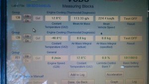

    Проблем с этим датчиком вроде нет. Табло правильно показывает. При диагностике тоже проблем нет. Вот только как на фото в 139 группе висит значение -48 градусов. В остальных норм, что на холодную, что на горячюю, вот фото. В чём подвох? Надо его менять?

    Думаю что лучше поменять конечно. Если на щитке показывает норм, то скорее всего мозги и видят -48 и дают богатую смесь ! Вроде так !:)
