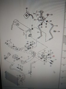

    Собственно, где он располагается?
  6. q7xx
    q7xx где то тут бродил
    8 фев 2012
    3.970
    француз
    Пластиковый фланец системы охлаждения ну или по другому корпус термостата.
  7. parkerrr
    parkerrr Участник форума
    29 сен 2013
    106
    A2 1.4 AUA
    Он один на этой машине? Как на мозги так и панель приборов?
  8. q7xx
    8 фев 2012
    3.970
    француз
    Да, 059919501A - 4-х контактный.

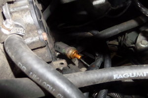

    Добрый день/вечер сегодня лазил по двигателю с камерой смотрел ГРМ и т.д.
    все закрыл, недавно ездил в другой город около 25 км туда и обратил внимание на датчик температуры двигателя даже не поднялся т.е. как стоял на 60 градусах так и стоял.
    Помогите разобраться либо у меня сдох датчик или я чего то задел пока с телефоном лазил по мотору.
    где вообще этот датчик находиться чтобы иметь представление хотя бы где смотреть

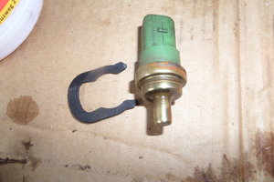

    На моторе AMF он находится на блоке слева (по ходу движения), под тандемным насосом.
    Чтобы подобраться к нему или снять необходимо открутить железный кронштейн крепления проводки (открутить гайку м8 )
    Датчик 4-х контактный зеленого цвета
    Оригинальный номер VAG 059 919 501 A
