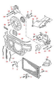

    Re: Re: Re: Датчик температуры двигателя АДР
    На картинке движок ADR, под номером 6 вискомуфта, на ней крыльчатка, рядом дополнительный электромотор... или у тебя по другому - два электромотора без вискомуфты?:rolleyes: а клима есть?
