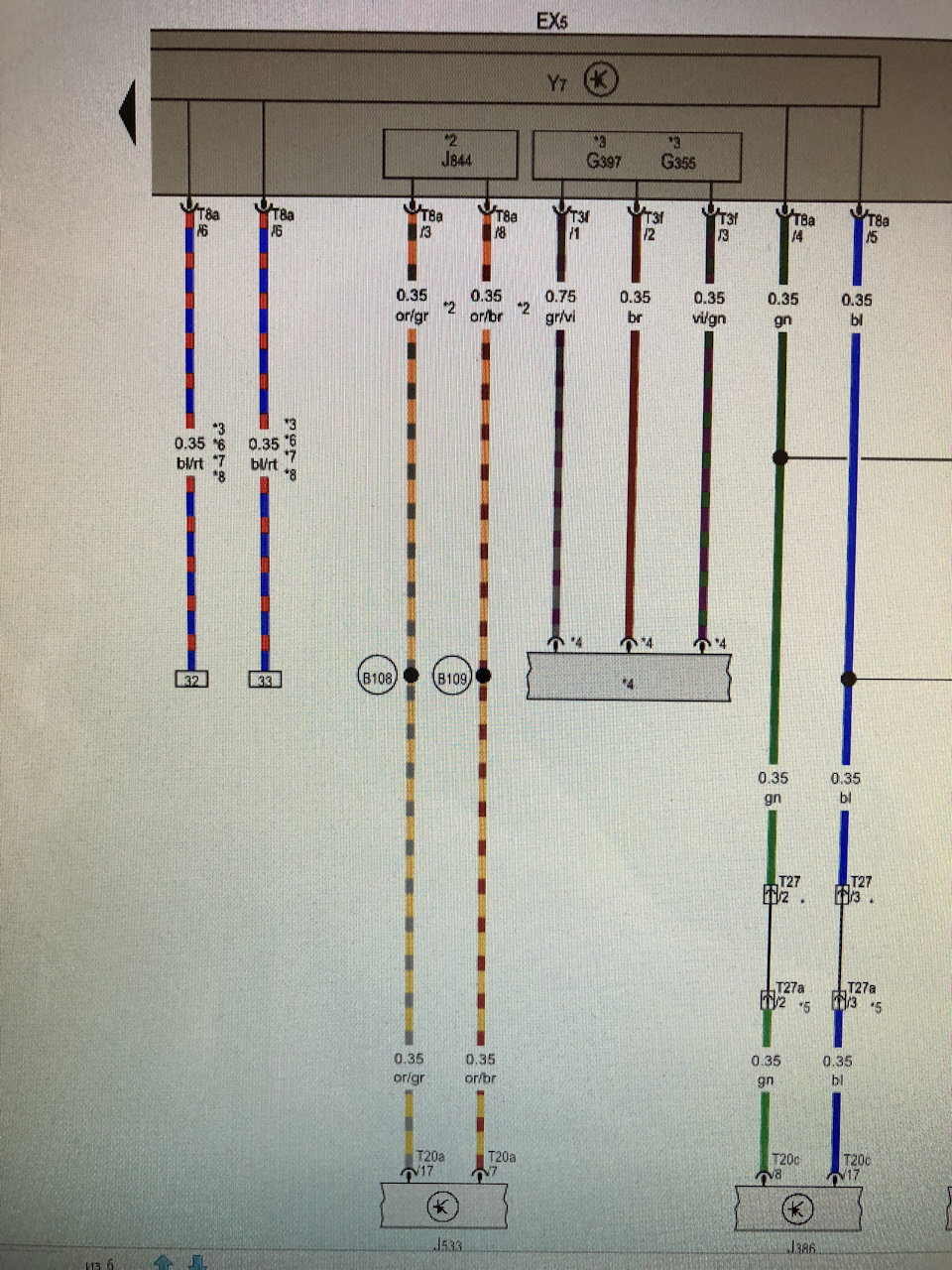

    Доброго вечера. На днях буду подключать зеркало с fla и затемнением, надо ли делать отчет?
  15. sheff_garage
    sheff_garage Новичок
    27 мар 2018
    7
    Было куплено зеркало от пассата б8.
    К нему я докупил ответнуя часть разъема — 8K0 971 833.
    Пины для него — 12527545852
    Были заказаны провода в цвет с верным сечением.
    Собрал все в косу
    Далее снимаем козырек, левую стойку, разбираем левый торец торпеды и прокладываем косу.
    Подключение произвел по схеме
    Плюс посадил на 15ю клемму в блоке предов, на свободную ячейку.
    Минус на общий контакт за щекой порога.
    Кан решил не тянуть до блока, а обжал по два провода в разъем (там почти все виды кана ютятся) там же, за щекой облицовки порога.
    По схеме вроде как надо еще тянуть провод к плафону, но я поленился:)
    Затемнение заработало сразу, а вот ассистент надо еще кодировать.

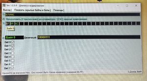

    Первым делом идем в 19 блок и в списке оборудования указываем наличие блока 20 — ассистент дальнего.
    После этого, идем в блок 09, вводим код доступа и после этого:
    1 — в длинном кодировании, во втором байте, 0-2бите (ниспадающее меню)указываем — ксенон или галоген с ассистентом дальнего.
    2 — в адаптации необходимо активировать данные параметры:
    Это для отображения меню ассистента на экране ГУ.
    Ну и последнее, идем в блок 20 и кодируем его.
    Все работает, все показывает.
    Попутно так-же установил датчик света/дождя
    8v0941531ae
    И датчик
    8U0955559B (Левый)
    Ну и все это закодировано в 09 блоке.
    1. Байт-6 Бит-1 ставим галочку (датчик света установлен)
    2. Байт-7 Бит-5 ставим галочку (выключатель фонаря сигнала (ADL) установлен)
    3. Байт-7 Бит-7 убираем галочку (датчик влажности установлен)
