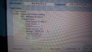

    Начала последнее время доставать ошибка 01780, датчик положения. И самое главное пока по городу крутишься то ошибка не выскакивает. Как только длинный прямой участок так вылетает ошибка. Я уже и сканер подключал, графики выводил. Работают все, видно по графикам. Но почему именно на прямых вылетает???? Может кто подскажет куда копать??? Адаптацию делал, несколько раз. Но что не понравилось при адаптации, машина выставляется очень низко, ниже 350 мм и что бы выйти из этой ситуации и ввести цифры, обманывал её и вводил немного другие. Думаю дело в неправильно ставящих датчиках, но всё же может есть ещё варианты? Коллективная мысль всегда лучше.

    Полный лог ошибки в студию
