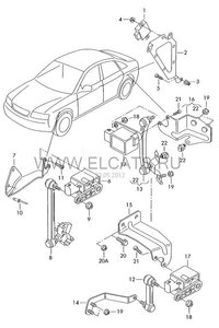

    Здравствуйте интересует где находится этот датчик и как он выглядит !! Код и сколько примерно стоит ! По Вагу с переди неисправен ! :cry:

    б/у 500 р. Стоит на нижнем переднем рычаге, по моему слевой стороны.

    Где у него разьем ??? фото можно

    прям на датчике и разъем.

    А размер какой ?? :snooks: НА что похож ? больше коробка спичек ??

    На скорую руку в яндехе сразу нашел, причем самая первая картинка в поиске

    На что он крепится ??

    там же всё видно на картинке. Сам датчик на подрамник, размер его примерно с коробок спичек только толще в 2 раза. Его тяга крепится к рычагу подвески.

    + ещё 1 стоит сзади по левой стороне (во всяком случае у меня).

    У меня раньше постоянно горела ошибка корректора фар. На ямах бортовой компьютер пищал. По компу показывало ошибку переднего левого датчика положения кузова.
    Разъем продул.
    Теперь ошибка не горит постоянно. Появляется только на ямах, и затем пропадает.
    Менять датчик, или дело еще в чем-то?

    у меня тоже горела ошибка...думал попаду на датчик..а оказалось слесаря криворукие не правельно его поставили(тягу не правельно прицепили)

    У меня тоже была ошибка по переднему датчику купил новый 2400 разобрал оказалось провод от времяни переломился припоял адаптацию сделал ошибка пропала, датчик обратно сдал.

    А куда должно смотреть колено? Если смотреть со стороны колеса, загнуто должно быть > или туда < ?

    Один раз пропала потом постоянно горела. Колено в перед.

    :) вот так?

    Вот...

    в самую точку:D
