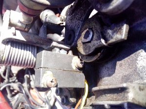

    Оборваны провода от датчика положения дроссельной заслонки. Подскажите куда с этого переключателя должны подключатся провода?

    У КЕ-Джетроника появился ДПДЗ? Фигасе! :D
    Это микровыключатель. И провода от него идут на ЭБУ.

    Не КЕ-Джетроника а К-Джетроник стоит. Да все правильно это микровыключатель и с него выходит три провода.
    А если точней к каким контактным группам ЭБУ должны идти провода?
    Может кто то может подкинуть схему электропроводки?

    Так понимаю G66 на 3 стр?

    Выложите принтскрин этого узла с микровыключателем?

    Угу. Эт я машинально. Впрочем, невелика разница. )))
    У тебя еще один должен быть. Срабатывает при максимальном открытии ДЗ.
    Либо G61.
    А чего там непонятного? Там все указано, какой провод куда. :nod:

    Не, ты прав - G66 таки, судя по расцветке проводов. [​IMG]
    evgenij77, желтый провод по схеме идет на клемму 15B, коричневый - на клемму 14B, черный - экран.
