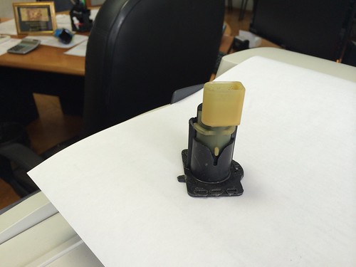

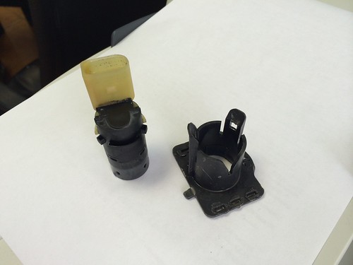

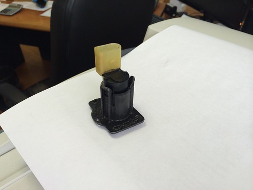

    Вот несколько фото, дающих полное понимание о снятии датчика
    1. Датчик в бампере
    2. Отжимаем усики и выдавливаем датчик
    3. Выдавленный датчик, вид с обратной стороны
    4. Снятый датчик.
