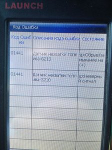

    Сегодня утром, после запуска двигателя, секунд через 20 замигала спиралька. Минут через 3-4 тухла. И так при каждом пуске - через 15-20 сек/3-4мин. Далее стала мигать постоянно, не тухла совсем. Мотор не троит, не тупит, не дымит, едет нормально. При диагностике выявились перебои, связанные с датчиком нехватки топлива G210 (диагноз на фото). Кто может чего подсказать по данному поводу??? А так же интересует место расположения данного датчика. К слову сказать - запах выхлопа в норме, а с передней части чёткий запах соляры.

    На твоей машине уже идёт подкачивающий насос, если ты говоришь что впереди пахнет солярой, то ищи утечку, т.к. топливная магистраль под давлением. Может запах соляры и ошибка просто совпадение, тупо лопнул шланжик обратки, а датчик вышел из строя, лечится обманкой датчика опустошения, т.е. тупо резистор.
    Ещё бывает клапан обратки на ТНВД когда сильно затягивают, то он лопается и не держит определённого давления, ну и плюс ко всему солярка капает из микротрещин:nod:
