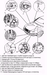

  16. velsi
    velsi Участник форума
    18 янв 2006
    243
    A6/45 Avant AAH q
    Ответ: Датчик наружной температуры воздуха
    датчика действительно два... они замещают друг-друга.
    по теме, оставь приборку в покое... глянь на сами датчики, на их разъемы, повытаскивай их и т.д.
