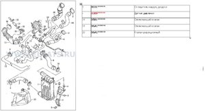

    Где датчики, тыкни пальцем? :confused: Двигатели 1,8Т АМВ, AVJ, AGU родственники по схеме наддува....

    #8 Alex2777, 13 окт 2008
    Ответ: Датчик наддува на интеркулере
    Судя по схеме вот....
      91,7 КБ
      836

    датчика...:) Он на схеме без № позиции.....

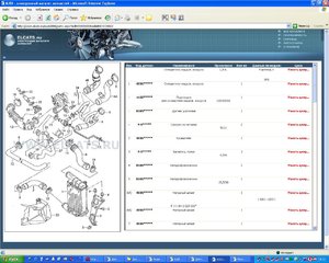

    Как отобразилось в каталоге, так я и отобразил, номера нет! Сам удивился! Судя по схеме он относится к радиатору охлаждения интеркулера, а там кто их поймет!

    Как это нет? А это что?
    038 906 051 D

    Да с номером позиции всё понятно, он в корпусе интеркулера стоит, поэтому поставляется вместе с ним и номера позиции не указываются.....
    Вот поэтому никто его автору и найти не может отдельно.....:laugh:
