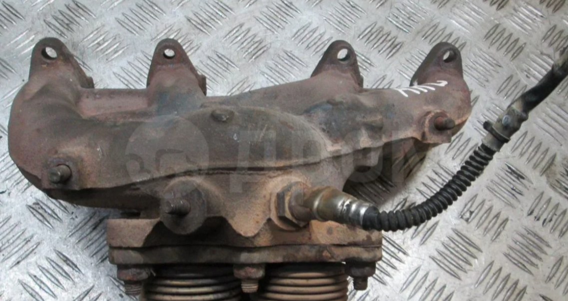

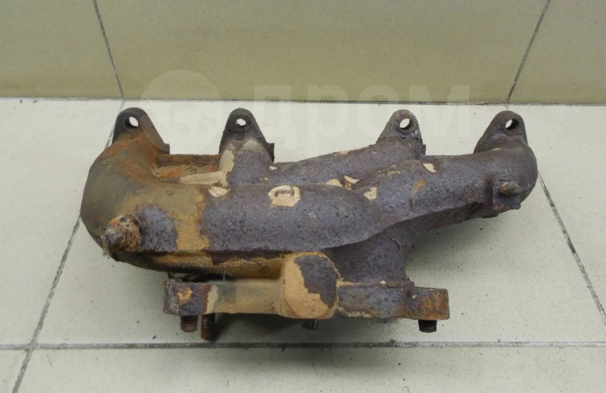

    При ЕВРО-2 ниже выпускного коллектора, при ЕВРО-3 один ЛЗ в выпускной коллектор, второй ЛЗ ниже его.

    Тогда все встало на свои места. Просто не родной коллектор. Спасибо
