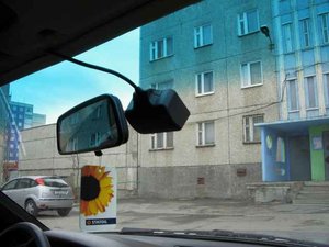

    Столкнулся с проблемой: до сего момента датчик дождя на первом положении переключателя работал отлично, в зависимости от количества воды на стекле изменял частоту дворников. Вдруг ни с того ни с сего стал давать постоянную паузу (обычный прерывистый режим работы стеклоочистителя) независимо от количества воды на стекле. Вот теперь и не знаю, что неисправно - датчик или реле? Во всех остальных режимах дворники работают нормально. между датчиком и реле идёт провод (5 жил).
    Может кто-нибудь сталкивался с подобной проблемой? Помогите или советом или схемами. А то лето на носу, а с датчиком очень удобно было.

    Сам не ставил, купил уже с датчиком. Он огромный (где-то 5см х 4 см), с синим стеклом, приклеен за зеркалом заднего вида со тороны пассажира. Релюха и датчик Hella, номера переписал, но бумагу в машине забыл, завтра могу написать. Датчик вроде от BMW (это при замене стекла сказали). Работал зашибись до 31 апреля...:confused:

    Датчик Hella 6PW 007 977-00
    Реле Hella 5WB 799 071-00
    В верхней части реле имеет разъём для подключения провода от датчика. Фото, если надо, сделаю позже.

    Фото датчика дождя
      32 КБ
      279
      16,6 КБ
      222

    Не знаю. Но вещь полезная, работала очень грамотно, но теперь вот даёт постоянную выдержку времени как в обычном первом режиме и всё. Надо покопаться на форумах BMW, т.к. мне мастер на сервисе сказал, что датчик от BMW и очень удивился что на Audi работает. Такие дела.

    Была таже беда, пока случайно не поменял все релюхи(выдалась возможность)и потом всё было нормально.
    Поменяй реле и должно всё пройти.
    Судя по фоткам, у меня один в один как у тебя. И на мой взгляд он не от Бехи, и знакомова на тайоте такаяже.
