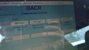

    Машина А4 2001 г.в. американец, 1.8т 170 л.с., Вася диагност выдал ошибку на датчик дмрв, слишком низкий уровень сигнала. Говорят , что если снять фишку с него, почувствуешь разницу в динамике и расходе, значит датчик приказал долго жить. Попробовал, что без, что с подключенной , разницы не чувствуешь. Расход 8.7 средний, чаще город, зима. Заводится без проблем, вроде едет как ехала раньше до ошибки, ошибку убирал, появляется опять. Есть смысл менять датчик?

    Единственное что нашел в своем Васе диагност связанное с воздухом
