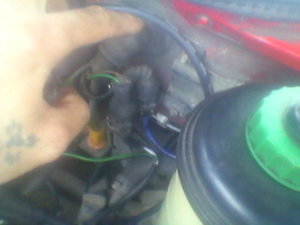

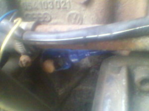

    Всем привет....рылся под капотом и увидел провод на котором отсохла и отвалилась вся защита .....снял пробил номер и узнал что это Д.Д часть провода коротила с блоком .......замотал изолентой .......вопрос зачем он нужен и как его проверить:shock:

    это я читал ......но у нас другой датчик на 3-три контакта а там на 2-два .....у нас идет 2-два провода и 3-третья обмотка с тоненьких волосков ......вопрос в том что ниодин из этих проводов и обмотка не прозванивается от фишки и на датчике ........обмотка как я понимаю масса....значит на фишке один контакт и на датчике куда вставляется болт и крепится к движку должен прозваниваться ........обмотка и 1-один контакт прозваниваются между собой ....а чуть дальше на датчике нет........хочу узнать кто лично менял его и проверял ...:hi:
