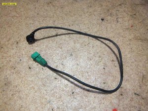

    Какую фотку ты ждёшь? Как выглядит датчик? Уже бы давно в гугле нарыл.:cool:
    Выглядит он вот так

    fast2201 жду фотку снятого движка , на котором видно как и где стоит датчик . 5-ти котлового движка (ng\aar)
    благодарю за фотку датчика, я её видел =)

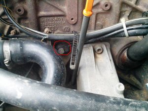

    Вот фото моего движка

    Всех благодарю за фото и ссылку..
