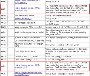

    Вообщем трабл такой, на холодную едет намана на горячию ваще не едит, тока газ в пол.... поехал сеня на дигностику, компутер выдает такие ошибки: 0537 датчик детонации - подогреваевый лямбда зонд 1
    0554 датчик детонации - подогреваевый лямбда зонд 2
    т.е. ругается сразу на 2 лямбды.. теперь вопрос такой, замена лямбд поможет решить эту проблему??? или может быть еще что то бругое??

    Я вообще ни хрена не понял что за ошибки такие... Номеров таких в Автодате нету, что это за датчик детонации и зонд через тире...

    погляди внимательно, есть такие.... датчик детонации и зонд через тире... и отдельно еще есть зонды....

    Да ни хрена подобного :)
    Смотри на картинке. Нашел. Там во-первых два нуля спереди, а во-вторых ни о каких датчиках детонации речи не идет и идти не может.
    Для начала смотри подсосы воздуха, расходомер. Видимо со смесью что-то не то.

    ндя... я короче смотрел расшифровку кодов на русскм языке, там именно ак было написано как я и писал...ппц... :confused:

    Да блин они переведут. Отдельно у тебя две лямбды и отдельно ДД. Кстати тут про расходометр говорили - на 2.6 ABC насколько я помню нет расходометра , там датчик абсолютного давления на впуске . Denni скинул же распечатку там черным по белому говорится что это коды лямбд и указаны причины - сами лямбды или их подогрев , низкое давление топлива , пропуски зажигания , датчик абсолютного давления или расходометр. Лямбды меряются элементарно , давление топлива тоже, ДАД или расходометр ... что там у тебя из них тоже можно проверить . Ну не может датчик детонации давать такую картину это всего лишь "умный" октан-корректор не более того , и не бывает в природе чудо датчика сочетающего в себе лямбду и датчик детонации - у них условия и принцип работы совершенно разные . Одному нужна высокая температура и омыв выхлопными газами , другой должен к блоку цилиндров прикручен быть.
    Чего гадать и искать чудо датчик там где его нет? Не проще элементарные проверки провести?
