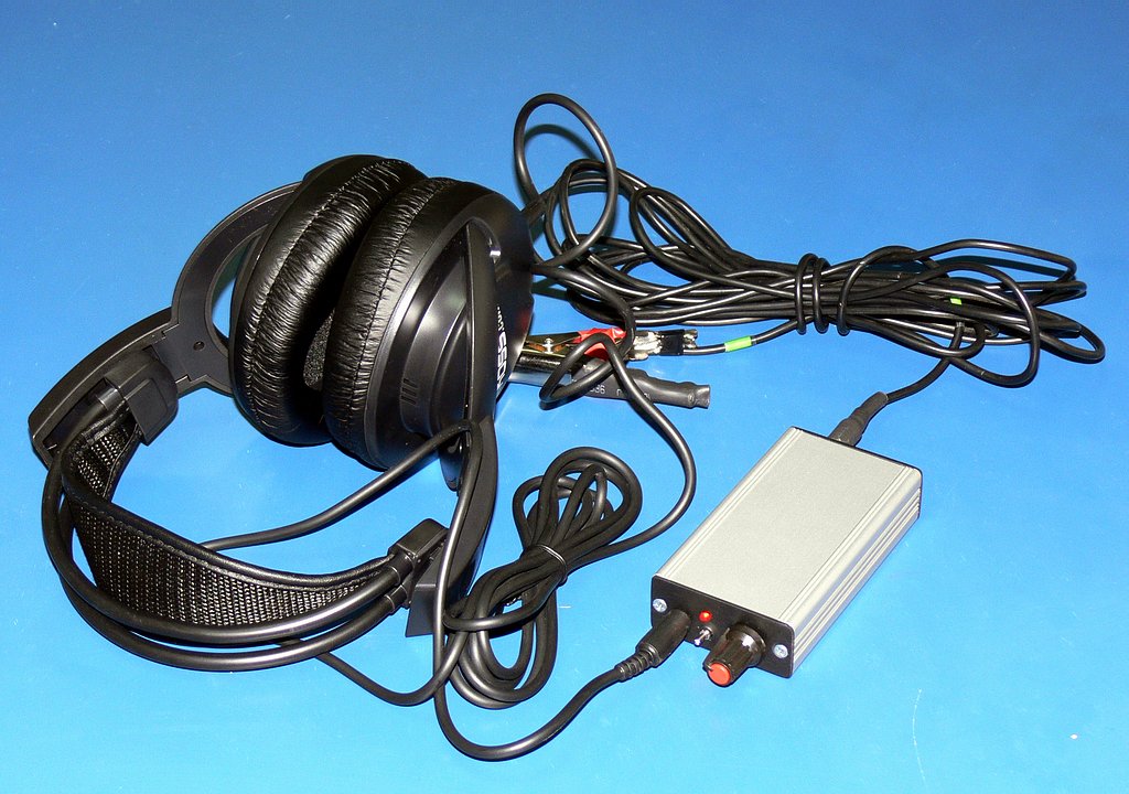

    Ее не слушать надо, а четко идентифицировать. Речь идет о детонации на высоких оборотах - она "неслышная", а мотор сжигает почти мгновенно.
