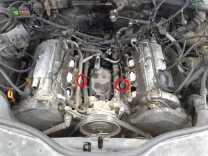

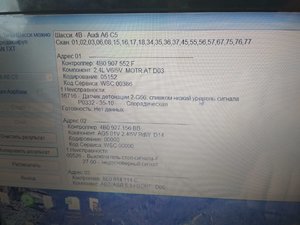

    Всем доброго времени суток, проблема такая Ауди а6 (с5) 98г.в 2.4 ALF весит ошибка по датчикудетонации 2 G66 , кто подскажет какой именно датчик и где он стоит ? На холостых идёт вебрация и плохо заводиться на прогретый ДВС на холодную нормально, не могу понять какой именно из них надо менять!?

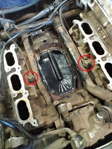

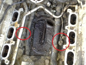

    Да! Сразу прикупите прокладки под впускной коллектор!

    менять оба датчика + использовать динамометр при установке.

    так и поступают чтоб не заморачиваться и поменять оба чтоб потом туда не лезть . Благодарю за совет и за отклик на мою проблему
