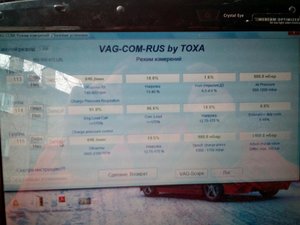

    вообщем посмотрел(фото конечно плохое), в 113 группе показывает 980, в 115 просит 980. А показывает в четвёртом значении 1400. Когда завёл все без изминений

    вот фото

    На заглушенном двигателе показывает давление выше атмосферного в полтора раза? Значение в этих условиях должно быть не более 1080 мбар. Датчик просится в канаву.
