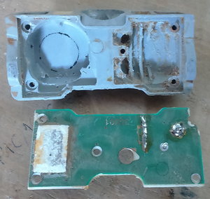

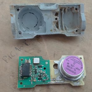

    При вскрытии плата почти всегда ломается посредине. Приходится немножко с паяльником поработать. Фото постараюсь сделать чуть позже.
    Вот и фото. Таких датчиков насобирал 8шт. В т.ч и от мэрса-они одинаковые. Прикупил и батарейки. Но скорее всего буду продавать-совсем нет времени с ними заниматься.

    На фото в предыдущем посте - TL5186 (Tadiran). Процесс выковыривания тоже описан выше. Сверлится два отверстия под плюс и минус.
