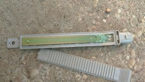

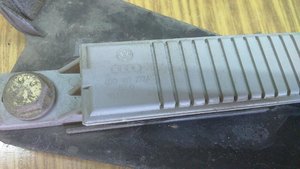

    Сделал ревизию антенн и вроде нашел причину.
    Антенна в задней правой арке стоит за колесом и на нее летит вся грязюка. В разъёме сгнили контакты и антенна не прозванивалась ( 3 кОм звонились три антенны). Вскрытие показало, что печатная плата полусгнившая, на ней SMD элементы тоже сгнили. Номер антенны - 4D0 907 277A.Частота 315мГц. Надо искать на разборе. Плохо, что вагком не пишет про сдохшую антенну. ПРишлось 4 защиты снимать.

    Трудно их снимать?

    датчики? антенны? защиты?

    антенны

    ничего сложного -пару пластиковых гаек и защелка разъема. (после снятия защиты арки)

    Понял, спасибо! А крышку корпуса самих антенн нужно канцелярским ножом вырезать?
