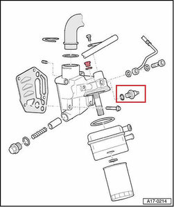

    Народ, подскажите, где находится данный датчик. Все перлопатил, все темы прочитал. Не могу найти.
    Может быть кто фотку скинет. Или схему....
    Рядом с масляным фильтром все облазили, нет там его...

  3. Guyshka
    Guyshka Участник форума
    29 фев 2012
    116
    A4 1.8t 04 fwd
    Под номером 11, но проблема врядли в сенсоре

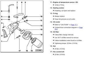

  4. MAXGO
    MAXGO Живу я здесь
    29 июн 2009
    3.962
    A4 B7 1.8TQ S-line
    #4 MAXGO, 6 дек 2012
    Под номером 10, да и схема не наша.
    P.S. Не ездей больше, пока проблему не выяснишь.
  5. Guyshka
    29 фев 2012
    116
    A4 1.8t 04 fwd
    Обшибся, вот вроде правильная схема
  6. Jhonson
    Jhonson Новичок
    9 мар 2011
    26
    A4/8E/1.8T/Q/02г.
    Спасибо! Поставили механический датчик. На холостых показывает давление 1.5 бара. Заказали новый. Ждем. Поставим. Будем дальше смотреть.
