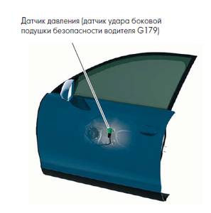

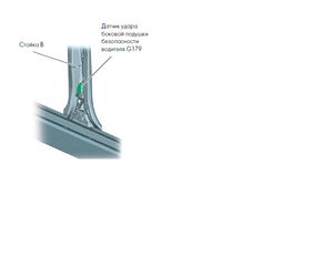

    Загорелась подушка, диагностика показывает, что всему виной > датчик удара боковой подушки безопасности со стороны пассажира, вопрос, где он находится?
    датчик скорости
    или
    датчик давления
    соответственно с другой стороны -пассажира.
    PS у тебя скорее всего второй вариант
