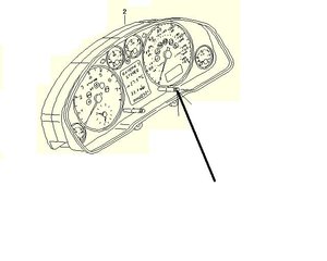

    На приборной доске, рядом с указателем топлива. Я недавно уже писал. По мануалу: надо залить в бак 4 листра горючей жидкости типа бензин и отрегулировать показание стрелки уровня топлива, что бы она показывала на первое красное деление шкалы.

    Нету там ручки.
    Бак с несколькими полостями, перекачка через маленький насос - эжектор. Надо определить, в датчиках уровня ли проблема -
    а не остается ли например в полости бенз из-за, скажем, забитой сетки основного насоса и как следствие слабой производительности перекачки...
    Нет - хорошо, тогда не зацепился ли один из датчиков, не грязные ли...
    Разбирать не очень легко, есть ли желание ковырять самому?

    А это что за хрень тогда?

    т.е. бак надо опусташить??? а потом залить 5 литров... и крутить этот рычажок??? :shock:

    Это сброс суточного пробега!
