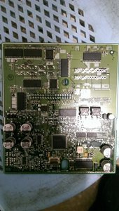

    мне реализовали такой свет, при включении дальнего загорается линзы ксенон и внутренние галогенки, светит в 4 фары, как паровоз, за городом просто отлично! :thumbup:
    Что то перепояли в этом блоке..

    Мне знакомый мастер делал, который обслуживал все мои машины (сигналки, музыка и т.д.) поэтому обошлось почти бесплатно, у него спортивный интерес в таких вопросах :nod: , я ему тоже принес инфу с форума про 3 реле, он сказал что это не серьезно, вскрыл этот блок, нашел что там за что отвечает и "доработал")... перепАял, в предыдущем посте ошибся..
