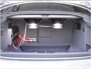

    на одном сайте нашел фотку А4, хочу узнать какой будет эффект саба без ящика

    мне больще интересно откуда сеточки такие в багажнике?

    не в курсе, но мне тоже она понравилась. думаю очень удобно

    наманый, если динамик подобрать грамотно под это дело

    а поподробней можно, чо значит "грамотно"? из чего исходить нужно?

    Сначала придется весь багажник в шумку закатать и выбросить из него все лишнее кроме запаски.
    Freeair требовательно к подбору и оформлению

    Да не обязательно сильно мучиться- у меня такая система сначало в 21099 стояла- с богажником кроме протяжки всех саморезов ничего не делал,всякий хлам там валялся- и играло просто СУПЕР.....
    потом эту систему в Бочку переставил,тоже ничего не переделывая и не услиливая шумку в багажнике- результат тотже:up:
    Огромный + место в багажнике практически не занимает,а отдача :up:

    Бас хороший получается? Скока поставить? 2*12"?

    Бас получаеться просто отличный :up: , если поставить нормальные динамики, а ставить больше 2-х десяток нежелательно - факт :umnik:

    т.е. два по 10" вполне хватит? А может фирму кто посоветует. (не самые дешевые, но и в пределах разумного)

    Не знаю,10-ки мне кажется уместны на маленьких авто,где размер полки не позволяет впихнуть 12-е
    Mac Audio У меня стояли 2*12 :up: :up: :up: :up: :up:
    Сколько не слышал корпусных сабов-всё по сравнении с Фри Эир-отстой(моё имхо,ногами не пинать) :D

    Я бы сказал, это максимум, что можно впихнуть в заднюю полку! Если поставить 2*12, будет очень сложно досич нужной жесткости полки :umnik:
    Сабы глянь Hertz ES 250 или DLS OA 10. :hi:

    почитал, и решил что лучше взять третий вариант Hertz ES 250D (с буквой D) Описание: http://www.magnitola.ru/Hertz-ES-250D-p-6985.html?manufacturers_id=43
    А вот какой моноблок выбрать: один Crunch GP1600.1 или на каждый саб по Mac Audio MP Mono?

    Ненадо тебе с буквой D! Лучше взять один мощный 2-х канальник, который выдает честных 150-200 Вт и по каналу на саб :nod:
    ПС: Вообще я считаю моноблоки для СПЛ, а для себя любимого лучше класс АБ, басс музыкальней!!! ИМХО

    А понянет ли 2-х канальник 150-200Вт 2 саба по 250 Вт???

    200Вт точно хватит, у этих сабов чуйка хорошая!!! У меня такие сабы одно время работали от Hifonics ZX4400, а у него мощность 80Вт на канал (реальная) - бас просто конфетка :up: :D
    Кста отличный усилок Hifonics ZX6000 рекомендую :nod:

    Здрасте приехали:hi:
    Чем двухканальник лучше???:shock:

    сказали же бас музыкальней. не такой долбежный. Смотри на К-демпфирования усила, чем он больше тем лучше. Для фриэра особенно.
    Динамики, если есть возможность поподбирать, то можно так, кто их к дыркам на задней полке прикладывает, а ты сидишь слушаешь. Бас при таком раскладе будет слабоват, но характер его ты сможешь узнать.

    Звук по определению не может быть супер...
    1.Шумка не сделана
    2.В багажнике все валяется!!!
    3.FREEAIR, очень требовательно в оформлении... и я сомневаюсь что Вы реально что то высчитывали и подбирали...
    я уже не говорю про АЧХ...
    Что бы они действительно заиграли нужен грамотный подход, а так лижбы как нибудь и куда нибудь их поставить...
