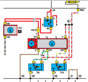

    Сегодня залез под заднее седенье, а там штук двадцать проводов идет к блоку компрессора. Судя по всему в нем же и рэлюхи обеспечивающие логику работы.
    Нашел вот одну схему и по ней появились вопросы:
    C/E panel-центральная консоль видимо?
    circuit breaker- что за зверь?

    AUDI A6C4Q2,6
    circuit breaker- кольцевой прерыватель (дословно)
    А вообще все управление в самом блоке насоса ты прав.

    По схеме нашел что задействованы 8 и 10 предохранители, с ними все ОК.
    А еще идет питание от C/E panel pin#30 через этот circuit breaker. Понять бы как он выглядит, чтобы проверить на его лапах напряжение.

    Блок управления работает от переключателей передних дверей. Кнопка вверх - плюс 12 в на контакт управления блока. Кнопка вниз - корпус подается на контакт блока ЦЗ. То есть подаетя либо "земля", либо +12в. Сам блок проверить не трудно (см. схему). Вольтметр подсоединяешь к любому контакту идущему от кнопок дверей (3 или 4). Поднимая или опуская кнопку блокировки двери наблюдаешь появление +12в или его исчезновение. Но перед этим проверь на контактах 1 и 2 наличие питания, поступающего с предохранителя № 19.

    К блоку ЦЗ под задним сиденьем подходит жгут проводов около 20 штук, разъем используется один на 35 контактов.
    В о всем этом жгуте нашел 2 красных провода и один красный с белой полосой. На них и на всех других контактах плюса НЕТ.
    На коричневом проводе масса есть.
    Проверял так же на каждом контакте появление плюса при опускании\поднятии фишки водительской двери. Ни на одном контакте плюсовой сигнал не появлялся.
    Дальше снег повалил и пришлось свернуть работу.
    Вероятно стоит еще проверить а появится ли на каких контактах масса при перемещении фишки.
    предохранител 19 проверил OK.
    Пытался увидеть куда идет красный с белой полосой провод из водительской двери, он заворакивает за центральную консоль, а там уже не видать. Снимать консоль стремно очень.
    Да возможно стоит проверить плюсы на предохранителях 8,10,19
