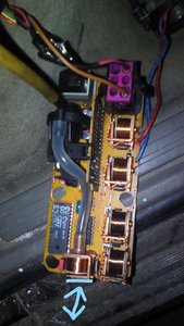

    Хелп народ, цз достл уже, суть, закрыв все замки продолжает работать, разобрал пропаял, отработал вечер на отлично, приехав на работу опять начал касячить, поковырявшись понял что не срабатывает реле склапаном из красной резыны вследствии чего недосасывает и не может втятуть шток, снял видео с сия процессом но зегрузить немогу, т.к большое . реле что слева внизу 2краиних как только подключаеш замок сразу срабатывают, прошу советов

    Я так понимаю, что где-то негерметично и не создаётся вакуум достаточный для отключения реле? Искать дыру. Попробуйте желтый шланг перекрыть и закрыть ЦЗ, отключится?
    Либо вакуум норм и само реле подклинивает? реле, ИМХО, можно "расшевелить".

    Соединял трубки напрямую один фиг... Подсоса 100% нет, как мне кажется проблема в реле( которая с клапаном) только как его диагностировать и понять причину поломки я не могу, мозгов не хватает)

    Сегодня ставил его на другой авто у которого все работает, проблема осталась, симптомы те-же, реле не работает...

    Так попробуй релюхе помочь- подтолкнуть пластину...

    Толкай не толкай а толку то, зажал он отключился, но в руках то его носить не будешь) а вообще я его победил, нашол неисправность( была трещина в дорожке) чисто на "дурочку" , ночью начал гнуть плату и выявил по искре трещину. Даже зачистив лак её невидно, но пропаяв дорожку цз зарабол на отлично
