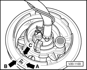

    В инструкции написано: "повернуть узел насоса/датчика примерно на 15мм против часовой стрелки, чтобы освободить его из захвата".
    Кто снимал бензонасос на 100 AAR 2.3 подскажите... :)

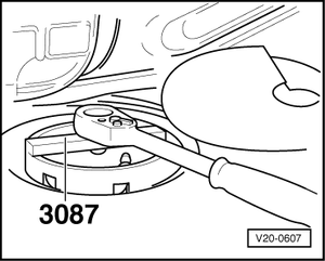

    V20-0607.png Если есть спец.инструмент - не стоит!
    Что-то я слышал что ручками , только через "екарный бабай":smile8: ,возможно голого торса будет мало..

    Крепёжное кольцо снял без больших проблем, вытащил датчик уровня топлива, отсоединив от него шланги и провод на насос, в самом баке!
    И вот НАСОС на дне бака (в бензине), закреплён в пластмассовом "стакане-бабочке", а в нём - насос, в другом меньшем по диаметру тонком пластмассовом "стакане" с 4-мя выемками, в середине которого возвышается сам вкрученный бензонасос.
    (Если его выкрутить боюсь повредить фильтрующую сетку.)

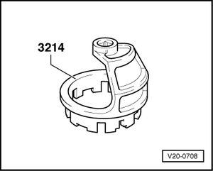

    Етко говорит дальше вот этим
    есть подозрение что назад все установить будет "немного" труднее

    Спасибо за ценную информацию! ;-):nod:;-)
    Очень похоже.
    А специальный съёмник добыть будет трудно.:shock:

    Как написано так и делай, ничего сразу вверх тянуть не надо, там L образные пазы в стакане что в баке стоит, а на пластике (что остается на насосе) 3 выпуклости. Он просто фигово с места сходит когда долго не трогали.
    Сдвинул с места - примерно на сантиметр полтора против часовой, и тогда вынимай. Я минут 10 пытался сдвинуть с перекуром на подышать (пары сволочь такая шибают). Ставится назад уже легче.
