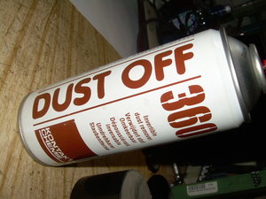

    Вообще, семь лет для CD-проигрывателя возраст преклонный.
    Для чистки - вынуть ченджер, снять крышку - найти оптику и продуть
    секунд 5 сжатым очищенным воздухом из баллончика.
