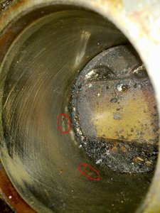

    Здравствуйте! Вопрос не по ауди, но прошу подсказать. У друга на десятке сняли ГБЦ, машина постояла так в гараже пару месяцев. Теперь имеем вот такую картину: небольшие учакстки ржавчины на стенках цилиндров. Посоветуйте пожалуйста чем попробовать очистить и вообще опасно ли их наличие?

    Имхо, попробовать удалить ржавчину керосином или вэдэшкой, если останутся раковины - точить блок.

    протри маслом и больше их не увидишь

    там верхняя выглядит так как будто раковина не хилая.

    Это просто ржавый налет от влаги. Собирать двиг и не париться. Даже, если будет на цилиндре раковина мелкая, она ни на что не повлияет. Растачивать блок не вижу смысла.

    Ничего страшного.

    Протереть преобразователем, смазать цилиндры маслом и собирать.

    Спасибо за ответы! Потерли маслом, ВДшкой, ржавчина ушла, раковин не наблюдается, скоро будем собирать!
