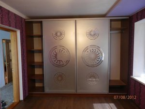

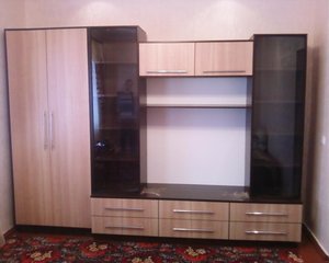

    А это мои ручонки сварганили. Теперь к детской примеряемся, но пока подумываем малых в другую комнату переводить, поэтому задержка немного в выборе вариантов.

    Вопросы
    1-е фото. Что за стекло и как устроено открывание?

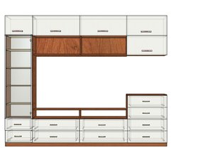

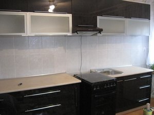

    2-е фото. Матовые фасады. Делал сам или готовое приобретал?

    Не, фасады и стекла заказываю, не настолько есть доступ к станкам и оборудованию) А проекты, распиловка, поклейка и сборка уже сам. А открывание там пока никак не было устроено. Я ручки купил через неделю после сборки :nod: Жена на тот момент уже всё сфоткала, чтобы маме отправить показать ). Стекло на стенку брал калёное т.к. боялся ставить простое. Детишки еще малы, да и площадь большая.

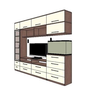

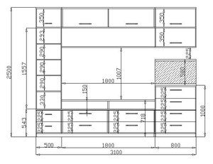

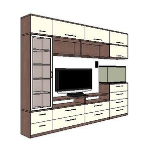

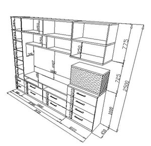

    Ребят, кто по моему чертежу сможет подсказать с расчетом под распил?
    для распила хочу обратиться сюда
    может быть кто что порекомендует.
